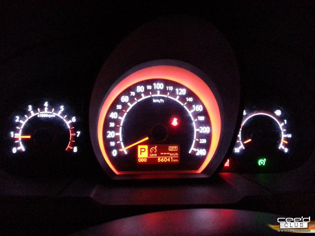

В Венге скорость ограничения тоже должна отображаться, но с панелью приборов, в которой КК заложен с завода.
Отметил, где и как:

alexlex, сокрость ограничения отображается.

JON, эти "вещи" не совсем разные, в заводской реализации при наличии круиз-контроля есть и функция ограничения скорости, при отсутствии - нет обоих.

Чтобы далеко не ходить за примером, есть такая машина Kia Ceed FL :) Так там с обычной приборной панелью (все комплектации, кроме Prestige) прекрасно работает круиз, но вот для ограничителя нет ни экранчика, ни даже лампочек на панели. Более того, в прошивке самой панели тоже всё, что касается ограничителя, отсутствует. Т.е. активировать невозможно. А вот с панелью supervision всё прекрасно активируется и работает, даже отображается значение ограничения на экране.
Кстати, подозреваю, что на Спортажах тоже есть только круиз, т.к. на родных блоках кнопок Ceed присутствует включение ограничителя, а на спортажевских, которые в основном ставят сидоводы (они ощутимо дешевле), только круиз.
