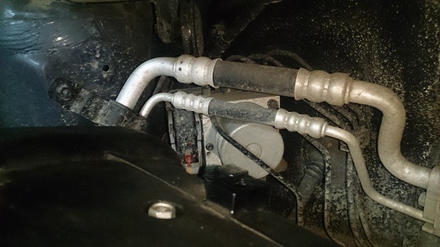

Вот такая штука, ABS стоит, но не работает!
При покупке в комплектации АБС не указывался и при торможении явно понятно , что его нет. НО при первом ТО у официалов они сами не поняли - АБС стоит, датчики гребенки, проводка, но не работает.
Вот и вопрос, как его включить?

OVitalii, Может сам блок без ABS воткнули на заводе? Нужно маркировку посмотреть самого блока.

Сколько знаю Венга никогда не шла без АБС. А как сервисмены определили, что не работает? Для этого катки нужны, а они есть далеко не у каждого ОД. А "включить"... тут либо предохранитель, либо блок накрылся. Другого вроде не просматривается, не считая оборванного провода, либо не подсоединенной фишки.OVitalii писал(а):При покупке в комплектации АБС не указывался и при торможении явно понятно , что его нет.

Блин я с ESP перепутал извиняюсь. Да блоков без ABS не существует.

Официалы сами не поняли, АБС есть но не работает, шлейф подключен, но мозги его не видят и никаких ошибок.
Re: Система ABS на КИА Венга.
Пусть ищут. Иначе на хрен они?
