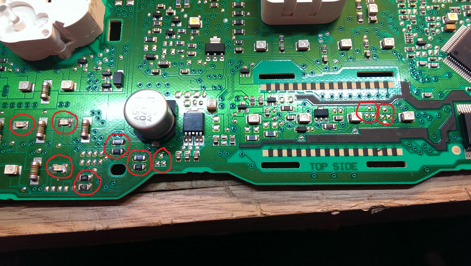

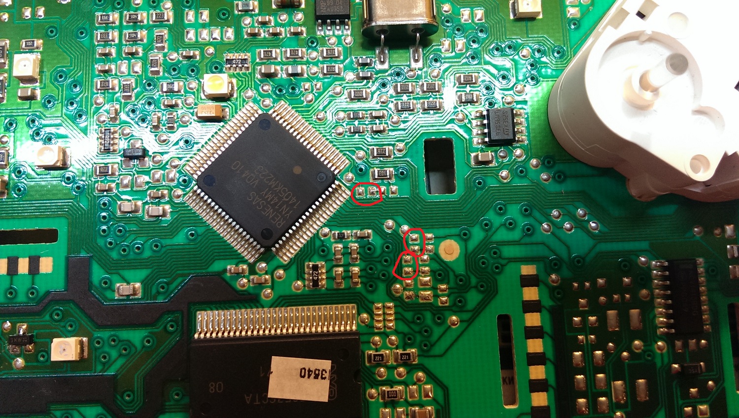

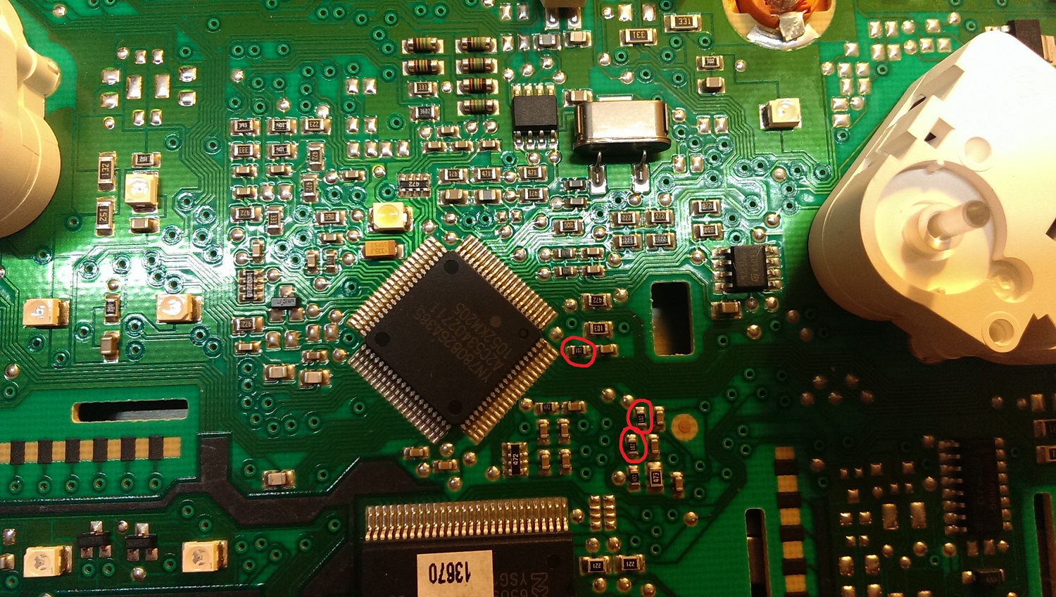

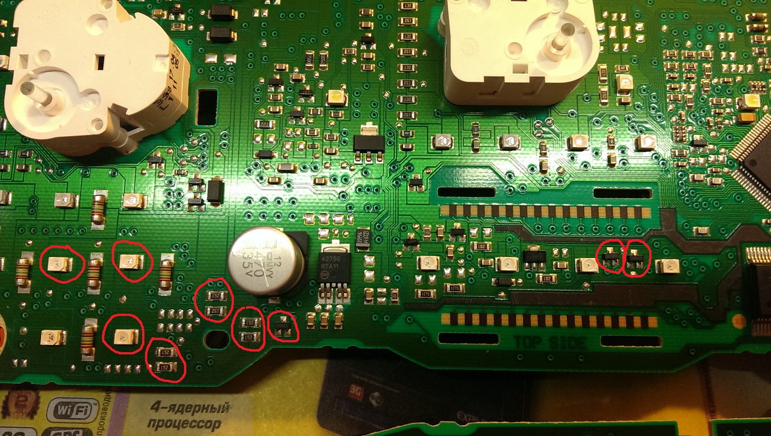

Итак отчет.
Если бы не позиция некоторых людей из клуба и не только, вся затея умерла бы уже давно.
Спасибо - Jon, Шалун - за предоставленные машины и их части на изучение.
Спасибо нашей "ГОЛОВЕ" - stepan_v - за изучение прошивок и написании программы чтения с микросхемы на панели приборов.
Ну и мне, как "РУКАМ" выполневшим все манипуляции с паяльниками, ридерами, отвертками и проводами.
Панели, в которых нет круиз-контроля (КК) обделены не только прошивкой, но и некоторыми электронными элементами и поэтому просто перепрошивкой можно будет заставить машину понимать КК, НО!!! индикации не будет.
Для включения индикации надо допаять светодиоды - 3 шт., резисторы номиналом 1,5 КОм - 6 шт., 1 КОм - 3 шт., конденсаторы не обязательно, но можно 3 шт., транзисторы NPN - 3 шт.
Как все получить.
Учитывая, что программатор есть только у меня и у Степана, то можно разобрать панель и принести ее нам (я в СПб, Степа - Красногорск у Москвы) и прошиться за определенное вознаграждение.
Второй вариант - если есть знакомые или сервис в вашем городе, то слить дамп и прислать на модификацию его Степану или мне. После получения небольшого вознаграждения, исправленный дамп с активированным КК и с сохраненными всеми корректировками именно вашей машины отсылается вам обратно и вы заливаете его обратно в свою панель (как бонус можно поговорить о пробеге).
Чтобы включить индикацию смотрите фотки куда и что паять.
